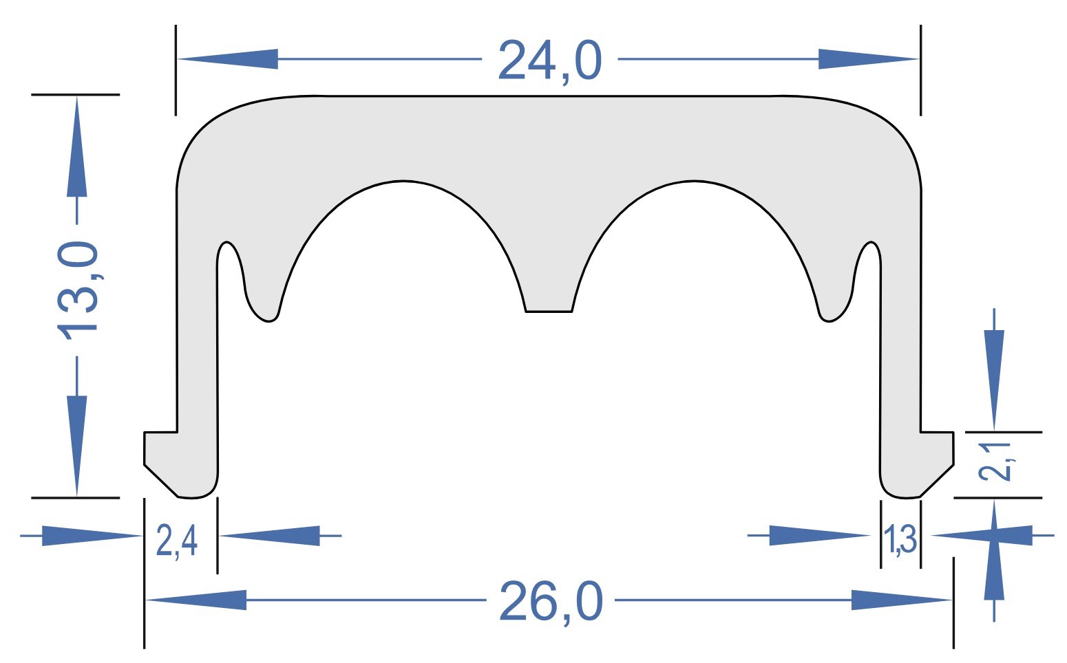

  • Hallo, der Kabelhalter für mein Grafiktablett ist gebrochen und Gaomon bietet leider keinen Ersatz an.
    Ich habe den Kabelhalter mit CorelDraw nachgebildet, gezeichnet und bemaßt, allerdings nur in 2D.
    Die Dicke des Halters beträgt 5 mm. Jetzt ist es für einen Laien recht aufwändig, das in ein 3D-Modell umzuwandeln und eine 3D-Druckdatei zu erstellen.
    Bei den 3D-Online-Druckereien wird wohl immer eine druckfertige 3D-Datei gefordert.
    Gibt es eine Möglichkeit, diesen Kabelhalter für vernünftige Kosten an Hand der 2D-Vorlage drucken zu lassen.
    Wichtig wäre auch, dass das Druckmaterial eine gewisse Flexibilität besitzt, da die unteren Haltelaschen beim Einsetzen des Halters etwas nach innen nachgeben müssen.

    Schau dir mal Thinkercad an, welches kostenlos ist.
    Du exportierst deine erstellte Zeichnung als *.svg und lädst die in Thinkercad und definierst nur noch eine Höhe.
    Externer Inhalt www.youtube.com
    Inhalte von externen Seiten werden ohne Ihre Zustimmung nicht automatisch geladen und angezeigt.
    Durch die Aktivierung der externen Inhalte erklären Sie sich damit einverstanden, dass personenbezogene Daten an Drittplattformen übermittelt werden. Mehr Informationen dazu haben wir in unserer Datenschutzerklärung zur Verfügung gestellt.
    Dann als *.stl speichern und an deinen Dienstleister schicken.
    Drucken als ABS, ASA oder PETG sind alle elastisch genug. PLA am besten in diesem Fall vermeiden.
