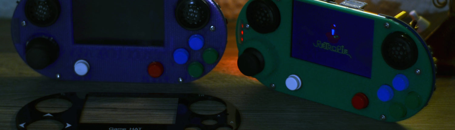

      Bild: Waveshare Game Hat mit gedrucktem Case

      Zu Guterletzt meine persönliche Meinung zu dem Gerät.
      Es hat viel Potenzial, verschenkt aber auch viel. Das Acrylgehäuse schneidet mir, mit der Zeit, die Handflächen auf. Zumindest fühlt es sich so an, ich sehe keine Schnittwunden. Hierfür habe ich ein Case konstruiert, um da Abhilfe zu schaffen. Dieses ist ganz normal ausdruckbar. Die Buttons sind furchtbar laut und haben einen relativ langen Hub, ehe da eine Schaltung ausgelöst wird. Das Display ist klar und absolut easy zu handeln. Es ist quasi 1080p ready und schluckt jede voreingestellte Auflösung. Natürlich ist die original Auflösung sinnvoller, für eine optimale Bildschärfe. Zusätzlich kann über die 4 Buttons an der Seite sehr gut das Display kalibriert werden. Die Lautsprecher sind okay, wenn auch optisch nicht hübsch. Der Joystick nimmt gut Befehle an.
      Letztlich ist es ein Bastelgerät, welche schon viele Sachen gut vorbereitet hat, aber nicht bis zuletzt durchdacht ist. Zum Glück sind die Buttons relativ gut auslötbar.
      Für den Preis kann man dennoch gut seinen Spaß mit haben.
