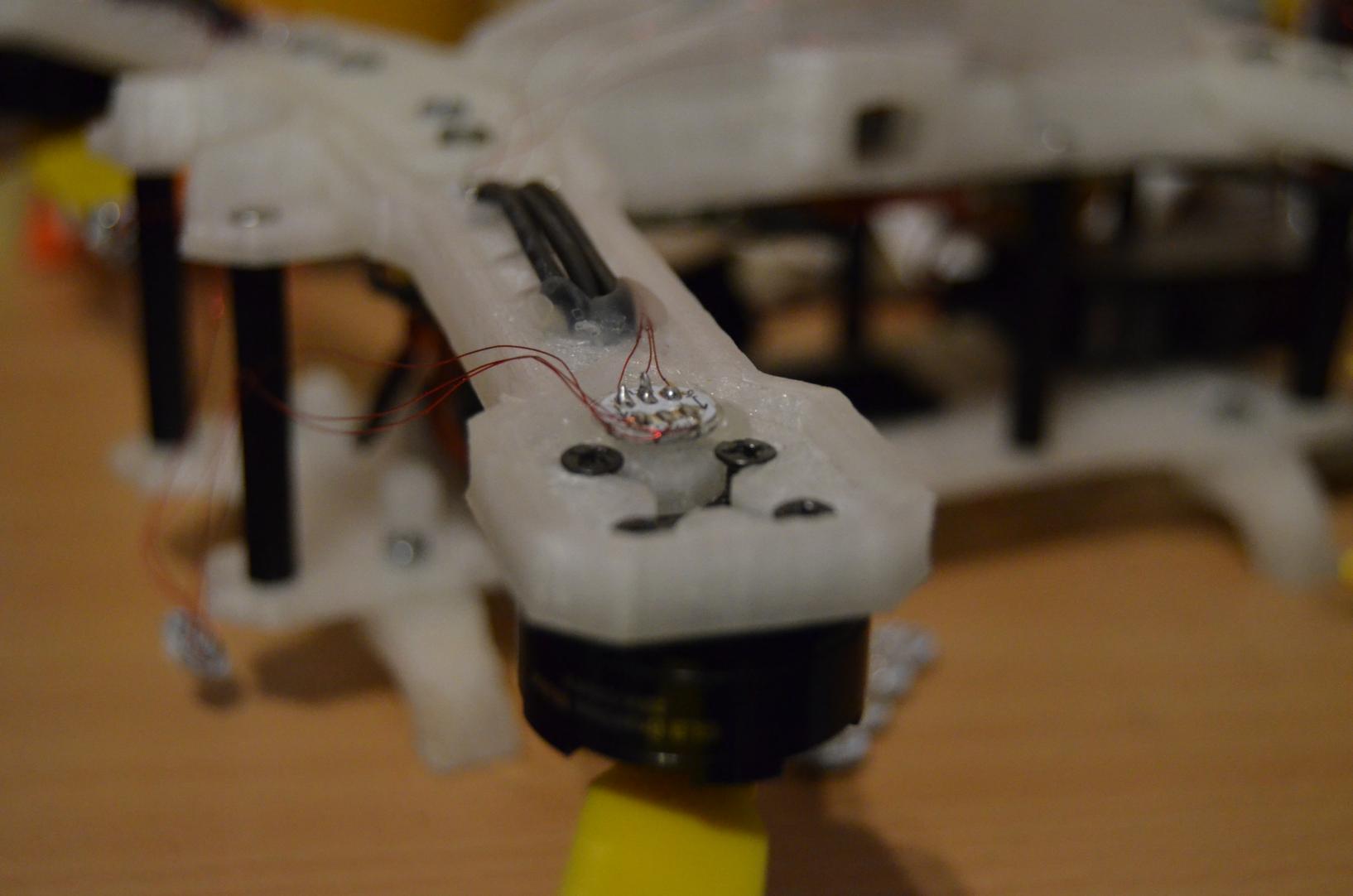

    Der PM1 Nightflyer ist in Anlehnung an den Peon 230 entwickelt worden: https://www.thingiverse.com/thing:629338
    Verbaut sind:
    - 4x Flip32
    - 4x Afro Brushlesscontroller
    - 4x 2204 Brushlessmotoren
    - 4x 5x4,5 Propeller
    - 8x 40mm M3 Distanzhülsen
    - M3 12mm Senkkopfschrauben
    - M3 Muttern
    - 16x RGB Leds
    - 0,7er Kupferdraht
    Download des Projektes: https://www.thingiverse.com/thing:2855928

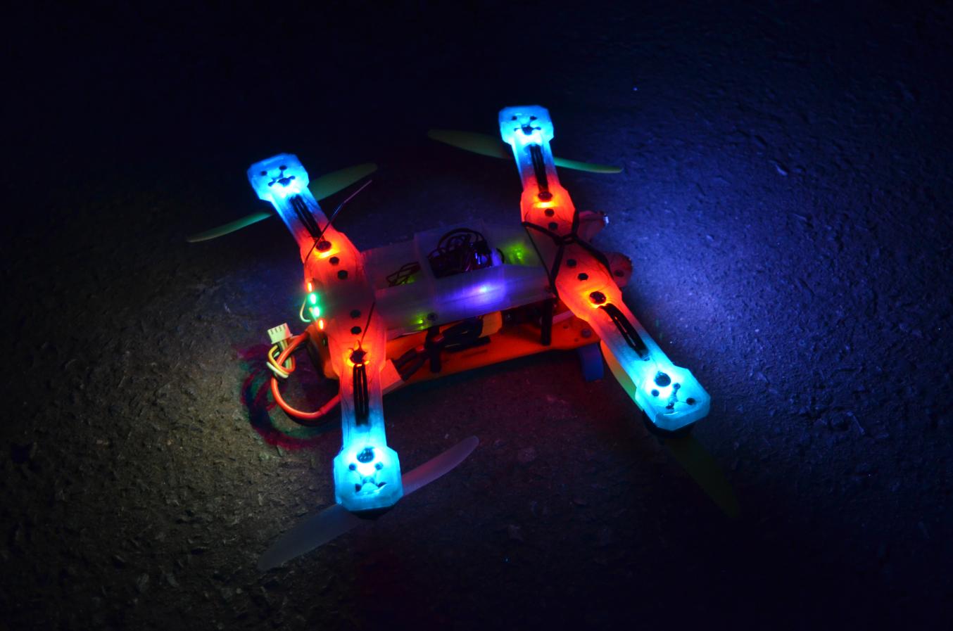

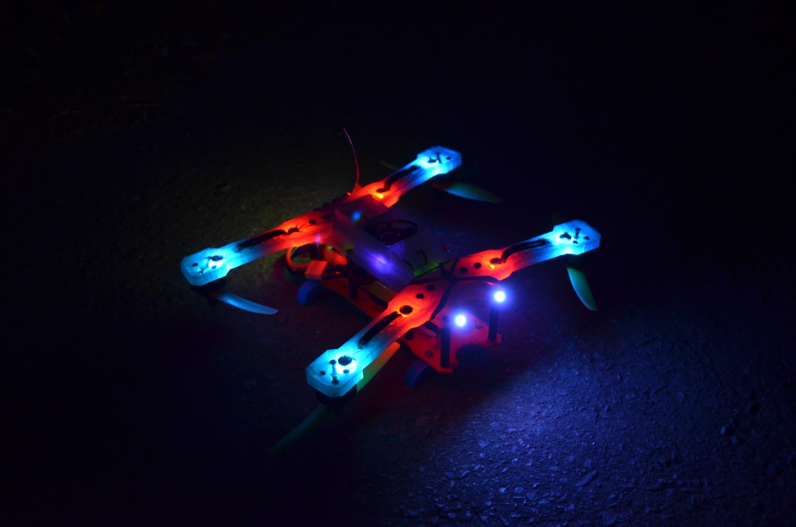

    Die LEDs werden quasi in Reihe durchgelötet:
    Je nach Knüppelbewegung und Gaszustand ändern sich die Farben.
