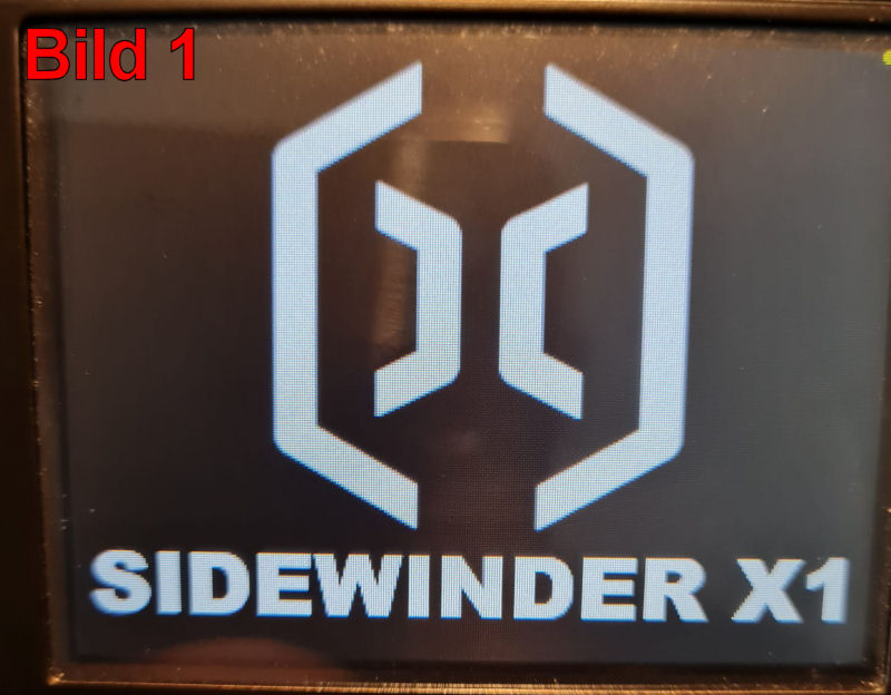

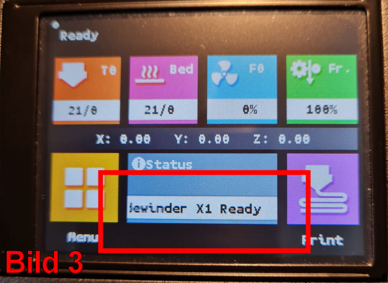

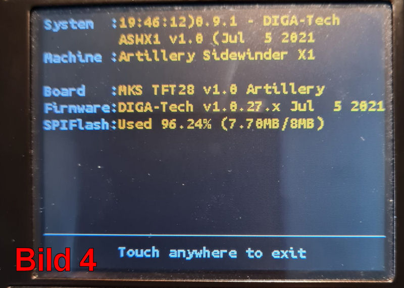

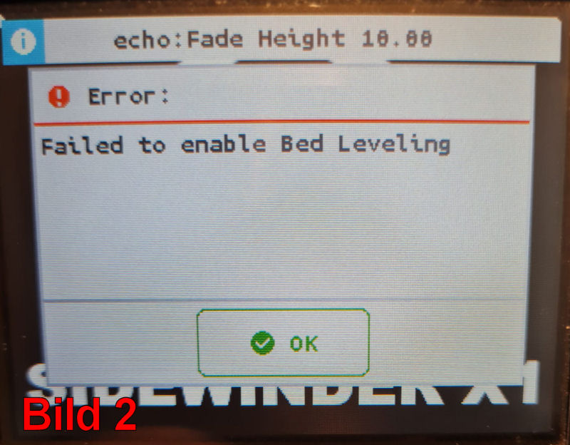

Doch nun erscheint nach dem Einschalten auf dem Display "Sidewinder X1" (Bild 1) sowie eine Fehlermeldung (Bild2). Nach einem Klick auf OK wird auch im Status des Hauptmenüs die Meldung "Artillery Sidewinder X1 Ready" (Bild3) angezeigt, obwohl es sich bei dem Drucker definitiv um einen "Genius" handelt. Ein Klick auf den Info-Button brachte dann folgende Meldung hervor (Bild4), wo auch angezeigt wird "Machine: Artillery Sidewinder X1"
