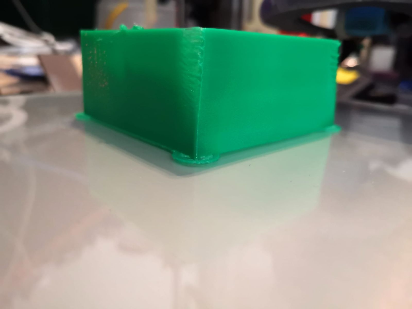

    Sehr lustig, gerade hatte ich einen Drucker kalibriert.
    Zu allererst benötigst du das Testobjekt, kannst hier herunterladen.
    Hier muss der Slicer eingestellt werden, 2 Wandlinien, kein Infill, 1 Bodenschicht reicht aus, deine Wunschgeschwindigkeit.
    Im Repetier-Server gehst du in den Reiter Konsole deines Druckers, aktivierst "Befehle" und bei
    Geben Sie hier Ihren G-Code ein:
    SET_VELOCITY_LIMIT SQUARE_CORNER_VELOCITY=1 ACCEL=500
    auf Senden klicken
    anschließend für Direct-Extruder:
    TUNING_TOWER COMMAND=SET_PRESSURE_ADVANCE PARAMETER=ADVANCE START=0 FACTOR=.005
    oder für Bowden-Extruder:
    TUNING_TOWER COMMAND=SET_PRESSURE_ADVANCE PARAMETER=ADVANCE START=0 FACTOR=.020
    und auf Senden klicken.
    In den Reiter "Drucken" wechseln und den gesliceten "square_tower" ganz normal drucken.
    Sobald die Ecken ausfranzen, kann man den Druck abbrechen.
    Warten bis das Bett soweit abgekühlt ist, Objekt abheben und von Unten bis zur schönen Eckenhöhe mit einem Messschieber messen.
    Bei PLA und Directextruder sind es z.B. ca 8 mm.
    Für den Pressure-Advanced Wert gibt es die Formel:
    pressure_advance = start + measured_height * factor
    start ist üblich 0
    measured_height sind hier meine 8 mm
    factor ist der vom "Tuning_Tower Command" bei mir 0.005
    Ergibt 0.04
    Dieser Wert wird in der config von Klipper unter [Extruder] als
    pressure_advance: 0.04
    angegeben.
    Klipper neu starten und das wars.
    Zu sagen ist letztlich für jede Art von Filament PLA, PLA+, ABS, ASA und sogar Hersteller abhängig müsste dieser Wert jedes Mal neu ermittelt werden.

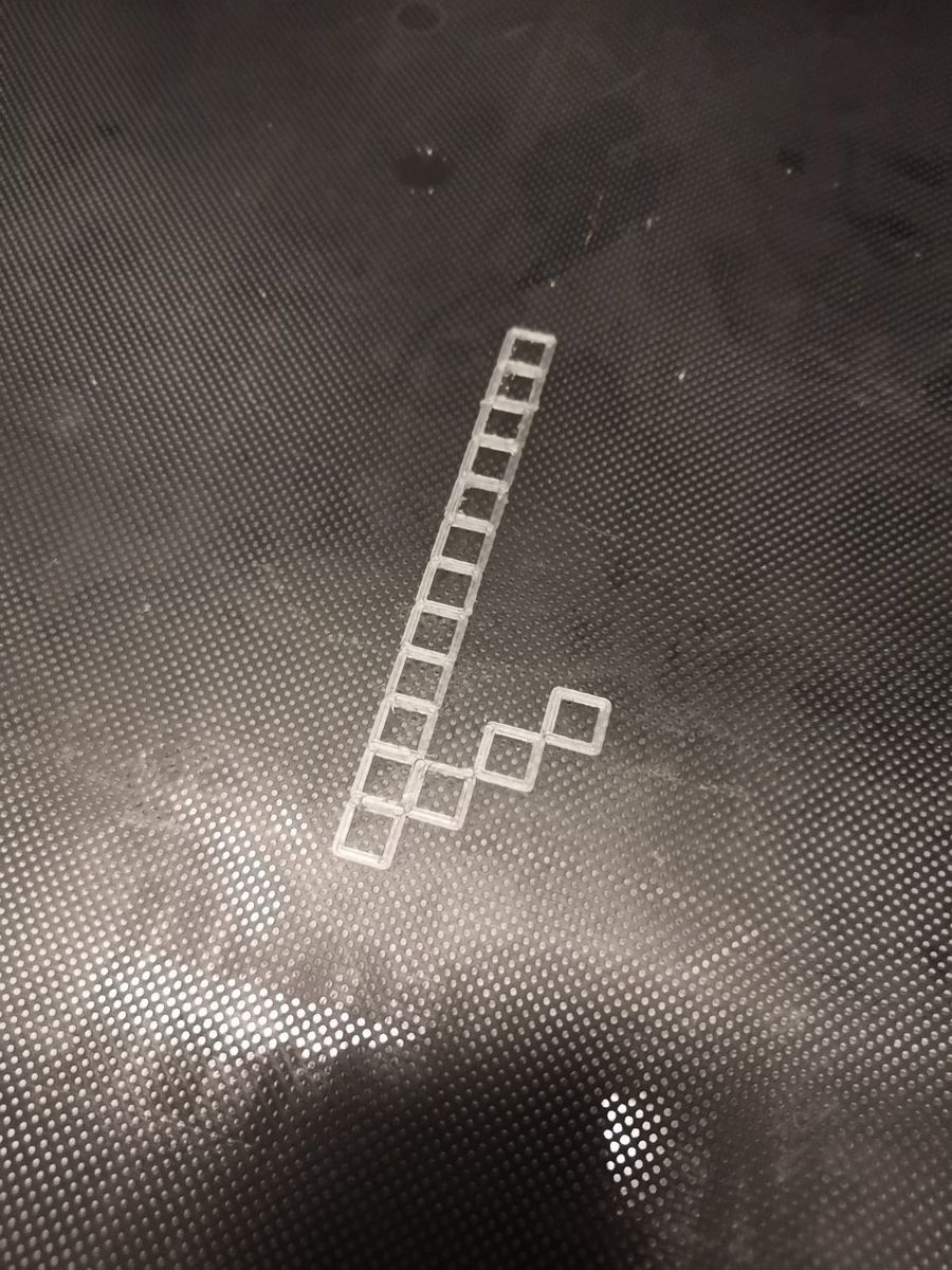

    Filamentreste vom 3D Drucker Druckbett entfernen
    Wenn Sie mit Ihrem 3D Drucker ein Objekt gedruckt haben, kann es sein, dass auf dem Druckbett noch Filamentreste haften. Diese können die Qualität Ihrer nächsten Drucke beeinträchtigen oder sogar das Druckbett beschädigen. Um die Filamentreste zu entfernen, gibt es verschiedene Methoden, je nachdem, welches Material Sie verwendet haben und wie stark die Haftung ist.
    Eine Möglichkeit ist, das Druckbett zu erwärmen, bis die Filamentreste weich werden und sich leichter ablösen lassen. Sie können dazu die Heizfunktion Ihres 3D Druckers nutzen oder einen Föhn verwenden. Achten Sie aber darauf, das Druckbett nicht zu überhitzen oder zu verbrennen. Verwenden Sie eine Pinzette oder einen Spachtel, um die Filamentreste vorsichtig abzukratzen. Seien Sie dabei aber nicht zu grob, um das Druckbett nicht zu zerkratzen oder zu verformen.

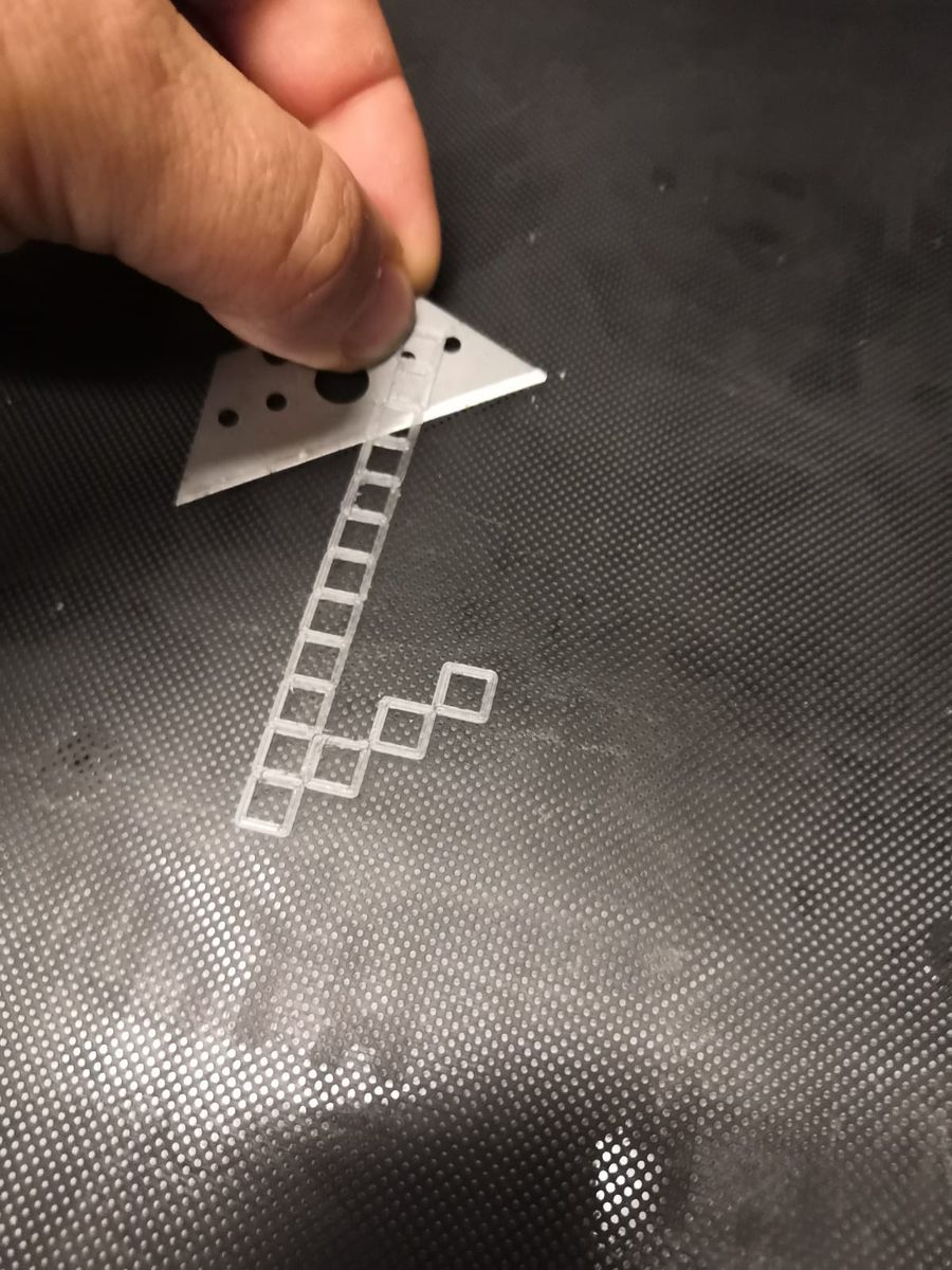

    Ohne viel Aufregung ist zudem das Entfernen mit einer Cuttermesserklinge möglich. Ganz flach die Klinge anstellen und unters Filament schieben. Dabei vorsichtig sein, man kann bei Kunststoffbeschichteten Heizbetten recht schnell die Oberfläche zerkratzen.

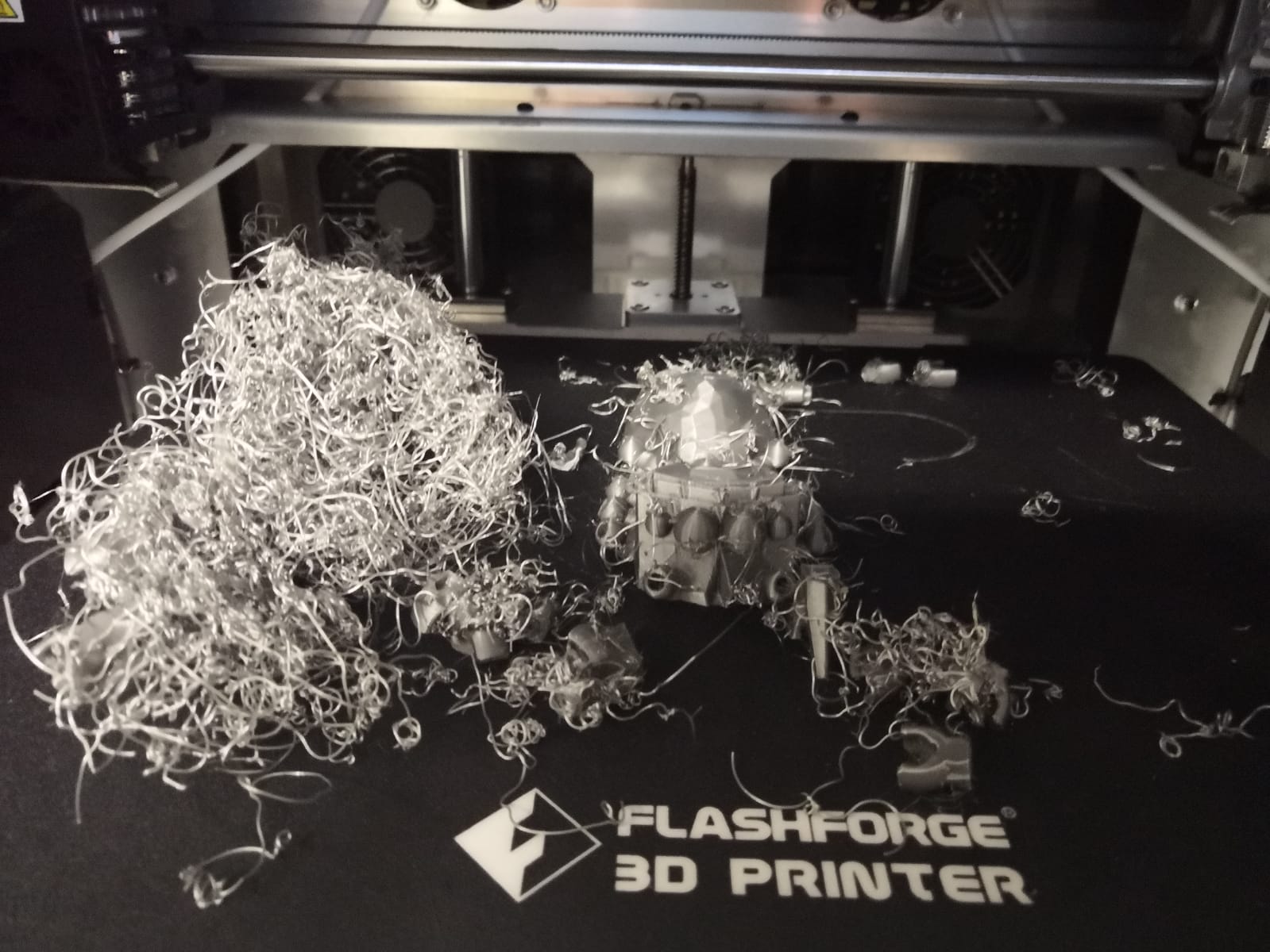

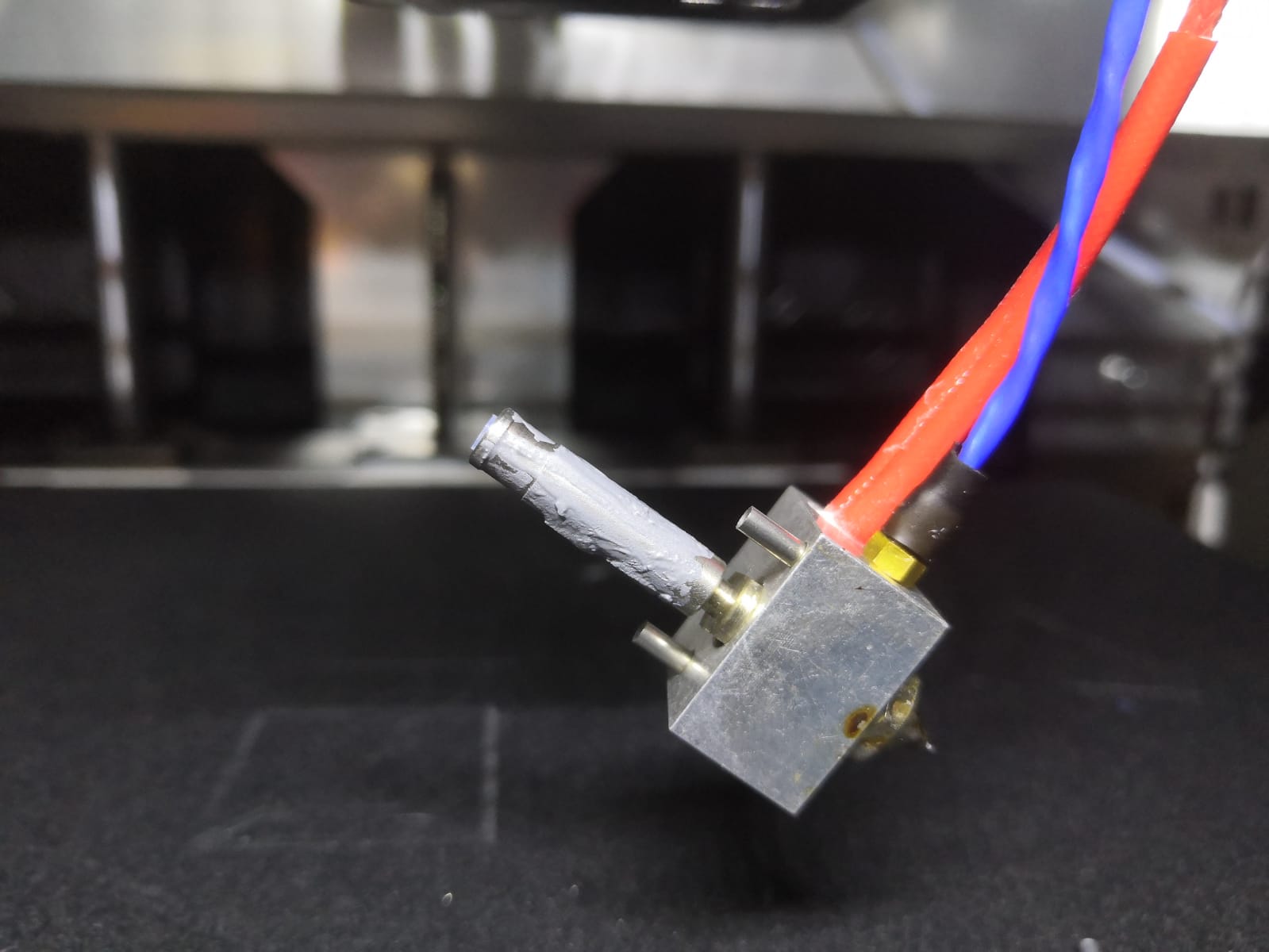

    Hatte hier einen Flashforge Creator 3 Pro, dessen rechter Hotend immer verstopfte. Zum einen kann man einfach die Tür auflassen und zum anderen habe ich noch etwas Wärmeleitpaste außen auf den Throat aufgetragen, damit die Oberfläche zwischen Throat und Kühlkörper maximiert wird.
    Wärmeleitpaste ist eine Substanz, die die Wärmeübertragung zwischen zwei Oberflächen verbessert, indem sie die Luftlücken zwischen ihnen ausfüllt. An einem 3D Drucker ist Wärmeleitpaste zwischen Throat und Kühlkörper sinnvoll, weil sie verhindert, dass der Throat überhitzt und das Filament schmilzt, bevor es die Düse erreicht. Dies kann zu Verstopfungen, Fehldrucken oder Beschädigungen des Extruders führen. Die Wärmeleitpaste sorgt dafür, dass der Throat effektiv vom Kühlkörper gekühlt wird, der die überschüssige Wärme an die Umgebung abgibt. Dadurch wird die Temperatur des Throats stabilisiert und die Druckqualität verbessert.
